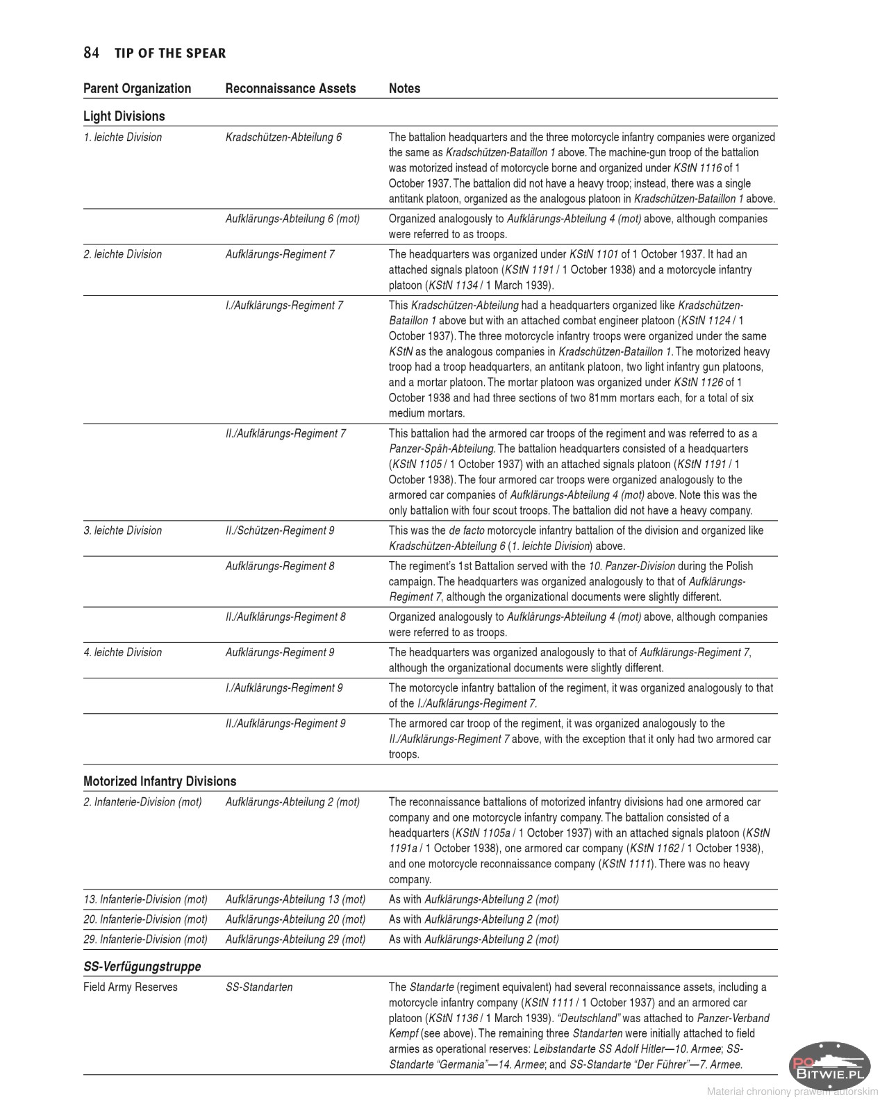

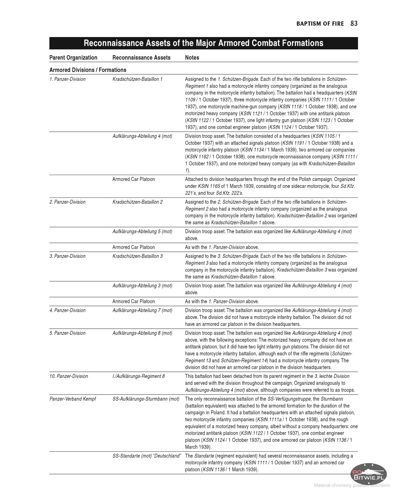

Re: Panzerspähwagen - dyskusja
- Załączniki
- 089.png (394.69 KiB) Przejrzano 29570 razy
- 090.png (388.96 KiB) Przejrzano 29570 razy
