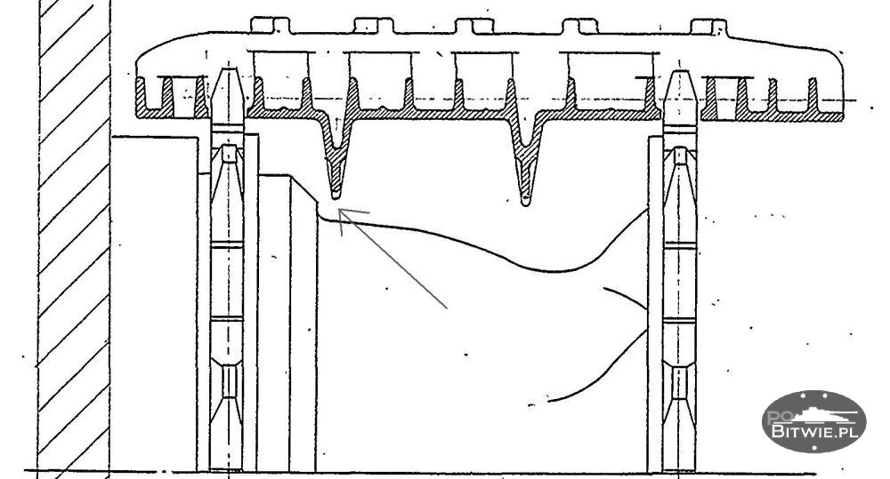

Panowie, czytam te śmieszne teorie i nie wierzę, że w dobie dostępnej literatury i rysunków technicznych piszecie takie banialuki. Kurduplowaty wzrost wewnętrznego zęba wynika li tylko i wyłącznie z kształtu kola napędowego.
Obniżono ten ząbek, by nie obcierał o stożek koła.
King tiger tracks1.jpg (85.82 KiB) Przejrzano 20172 razy
